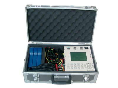

产品名称: 力创 DJ-33Ⅳ 型抽油机电参数动态平衡测试仪
型  号: DJ-33Ⅳ 型
价  格:
品  牌: 595
产品介绍: 1.概述
 DJ-33Ⅳ 型抽油机电参数动态平衡测试仪(以下简称电参数测试仪)是针对抽油机特殊的工作状态而进行设计的一种适于室外、用于测量抽油机工作性能的便携式测试仪器。该仪器集嵌入式系统、人工智能、微电子技术、计算机技术、传感器技术等现代高新技术于一体,采用目前流行的32位ARM处理器技术、高精度数字AD技术、海量数据存储等技术。该仪器具有准确度高、性能可靠等特点,可广泛应用于油田电力设备测试,辅助管理者科学地掌握设备节能降耗潜力,从而可以有效地促进和推动油田节能降耗工作的开展。
2.功能简述
 电参数测试仪是一种体积小、结构紧凑、功耗低,适用于油田抽油机性能测试的便携式仪器
 该仪器采用先进的电气隔离技术,电压输入、电流输入及输出三方相互隔离
 电参数测试仪能够在线(设备不停电)测量线路、用电设备的电参数
 测量范围宽,能应用于不同的线路进行测量,如三相三线、三相四线、一相二线或一相三线、三相平衡等
 测量参数多,测量电参数主要包括以下内容:
 各相电压、线电压、电流有效值的实时值测量以及频率的测量
 各相电压、线电压、电流的最大最小值
 各相电压、电流的波形因数(K值)
 各相有功功率、无功功率、视在功率、功率因数、总功率因数测量
 正向有功功率、负向有功功率、总有功功率、正向有功电能、负向有功电能、总有功电能的测量
 正向无功功率、负向无功功率、总无功功率、正向无功电能、负向无功电能、总无功电能的测量
 测量时间内的相电压、线电压、电流、频率、功率因数平均值
 测量时间内的正有功功率、负有功功率、总有功功率的平均值;测量时间内的正无功功率、负无功功率、总无功功率的平均值
 测量时间内的正有功电量、负有功电量、正无功电量、负无功电量的累计值;总有功电量、总无功电量的累计值
 用电设备的三相电压不平衡度测量
 三相电压、三相电流的谐波测量
 分析0至31次谐波
 0至31次谐波的畸变率
 谐波总畸变率
 显示谐波柱状图
 显示三个周波的谐波曲线图
 采集一个抽油机冲程周期内的有功功率、各相电压、电流的变化曲线
 采集抽油机示功图曲线,根据仪器所带的位移、载荷传感器输出信号可以采集抽油机光杆功率随冲程高度变化的曲线
 计算抽油机的冲程周期、冲次数
 计算一个抽油机冲程周期的上冲程电流最大值、下冲程电流最大值,根据电流法来计算抽油机的平衡率
 计算一个冲程周期内的上冲程有功功率之和、下冲程有功功率之和,然后根据上、下冲程有功功率之和的比值来进行计算抽油机的平衡率
 根据如果抽油机配重平衡,其上下冲程内的所作负功应没有或者较少,所以增加冲程内负功的累计,通过冲程内负功所占做功的百分比,来判断配重是否合理
 测量数据打印
 打印测量时间内的基本电参数,包括数据存储序号、井号、测量起止时间、测量总时间、各相电压电流的平均值、正负有功平均值、正负无功平均值、总有功平均值、总无功平均值、总视在功率平均值、平均功率因数、频率平均值以及累计正负有功、无功电能、总有功电能、总无功电能。
 打印抽油机一个冲程内的各相电压曲线
 打印抽油机一个冲程内的各相电流曲线
 打印抽油机一个冲程内的总有功功率曲线
 打印电压、电流谐波曲线
 打印抽油机示功图曲线,抽油机光杆功率随位移变化的曲线
 数据查询功能
 仪器能够查询基本电参数数据,包括测量时间内的三相相电压、线电压、电流的平均值,测量时间内的平均有功功率、平均无功功率、平均视在功率、平均功率因数、平均频率,累计正负有功电能、累计正负无功电能、累计总有功电能、累计总无功电能,电压不平衡度,各相有功、无功、视在功率平均值,正负有功、无功功率平均值,各相相线电压、电流的最值,各相波形因数等
 抽油机参数,包括一个冲程周期内的电压、电流、有功功率曲线、示功图曲线,以及根据电流法、功率法计算抽油机的平衡率等
 谐波参数查询,包括查询各相电压、电流0~31次谐波的畸变率和总谐波畸变率,电压、电流的三个周波的谐波曲线以及谐波含量柱状图。
 数据通讯,仪器带有RS232接口,能够将测量数据上传到到计算机,以便用户进行相应的管理、分析
 存储数据多,能存储多达100口井的数据。
 仪器配有锂电电池组,容量更大,仪器测量时间更长,充满电仪器可以连续工作不低于15小时(不带打印机),充电时间约8小时,同时仪器具有电池电量检测功能。
