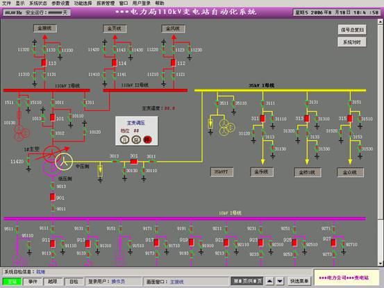

  1、基于图形界面的支持环境
  本系统的主图形界面采用Windows的多文档结构,提供了方便灵活的图形绘制工具,可以绘制出高精度的美观复杂的图形。
  内置强大的脚本系统,不但可以实现图形界面的动态控制,还可以实现对实时数据的二次动态控制。
按此在新窗口浏览图片
