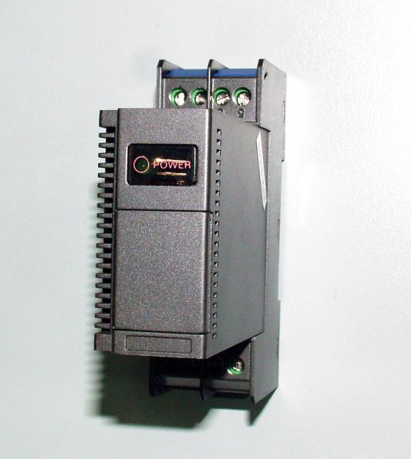

产品名称: LU-A11检测端(信号输入)S型隔离安全栅(一入一出)
型  号: S型
品  牌: anthone
产品介绍: 一、主要功能与特点
小型卡装式隔离型输入端安全栅
输入回路本质安全,防爆标志[exib]ⅡC
可连接二线制变送器
对现场变送器配电,并且限制危险能量从本安端子窜入到危险场所,并将直流信号转换成隔离的标准过程信号
带电源指示、输出信号零点和满度调整
“输入—输出—电源”三者磁隔离
与温度成线性化处理(热电偶、热电阻)
二、性能指标:
标准精度:±0.1%
温度系数:±0.015%/°C
响应时间:≤1S(0-90%)
电源电压变动的影响:±0.1%允许电压范围
绝缘电阻:输入-输出-电源间
100MΩ以上DC500V
隔离强度:输入-输出-电源-地面间
DC1500V·1分钟(直流电源)
AC1500V·1分钟(交流电源)
负载电阻变化的影响:±0.1%/250Ω(电流输出时)
±0.1%(电压输出时)
上电稳定时间:≤3s
