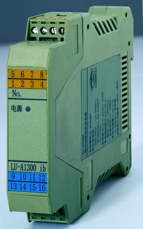

产品名称: LU-B11操作端(信号输出)F型隔离安全栅(一入一出)
型  号: LU-B11F型
价  格:
产品介绍: 一、技术参数
A、主要的功能与特点
小型卡装式隔离型输出端安全栅
输出回路本质安全,防爆标志[exib]ⅡC
可连接各种小于20mA或小于10V的直流信号
将直流信号转换成隔离的标准过程信号,并且限制危险能量从本安端子窜入到危险场所
带电源指示、输出信号零点和满度调整
“输入—输出—电源”三者磁隔离
B、输入参数(安全区信号)
输入电流时 输入范围:4-20mA
输入电阻:内置输入电阻器50Ω
输入电压时 输入范围:1~5V
输入电阻:≥50KΩ
C、输出参数(危险区信号)
输出电流时 输出范围:4-20mA
允许负载:≤250Ω
输出电压时 输出范围:1~5V
允许负载:≥10KΩ
D、本质安全参数
防爆标志:[exib]ⅡC
最高电压Um:250V
最高输出电压Uo:30V
最大输出电流Io:30mA
最大外部电感L o:10mH
最大外部电容C o:0.066μF
E、环境参数:
供电电源:DC24V±10%
纹波系数10%P-P以下约2.5W
使用温度范围:-20°C~+60°C
使用湿度范围:10%~85%RH(无冷凝)
安 装:DIN导轨安装
外 形 尺 寸:22.5*113.5*100
重 量:约250g
二、性能指标(相对于满量程)
标准精度:±0.2%
温度系数:±0.02%/°C
响应时间:≤0.5S(0-90%)
电源电压变动的影响:±0.2%允许电压范围
绝缘电阻:输入-输出-电源间
50MΩ以上DC500V
隔离强度:输入-输出-电源-接地之间
DC1500V·1分钟
AC1500V·1分钟
负载电阻变化的影响:±0.2%/500Ω(电流输出时)
±0.2%(电压输出时)
上电稳定时间:≤3s
