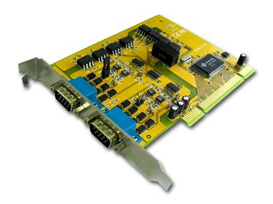

产品名称: 8139SI 工业型2口RS-422/485多串口卡
型  号: 8139SI
产品介绍: 产品介绍
SUNIX 通用 PCI RS-422/485 通讯控制多串口卡专为工业通讯控制环境设计, SUNIX 多串口卡可以为您的工业通讯设备或自动化应用设备扩充额外的DB9/DB25针式 RS-422/485串口. SUNIX 8139SI 多串口卡支持 32/64 位 3.3/5V PCI 总线插槽, 它可以安装在任何的PC系统中并支持当前的主流操作系统. 所有的设置都能通过软件来完成, 无开关和跳线, 也无须调整 I/O 地址和 IRQ 中断号. 它支持2个独立的 RS-422/485 接口,并且传输速率最高可达921.6Kbps, SUNIX 自有品牌芯片内建硬体自动流量控制, 保证数据传输完整性. 超大128K FIFO 提升系统效能. 可选择光电隔离和浪涌保护, 确保操作环境更加安全与可靠. 每片板卡有独特的自动识别并切换 RS-422 及 RS-485 功能, 数据控制自动识别ARSC™技术,无需额外的编程, 即可轻松管理 RS-485 半双工通信串口数据的传送和接收. 全系列RS-422/485通讯控制产品可以在严苛的工业环境下使用, 且驱动软件更是通过微软 windows 微软硬件质量标志, 提供系统集成商或终端使用者一个高品质、高兼容性及高性能的三高优势,成为您运用于工业控制/工业自动化的最佳解决方案.
产品特点
通用PCI规格
支持32/64位3.3/5V PCI插槽
可靠稳定的工业级设计
串口传输速率最高可达921.6Kbps
128K FIFO 超大缓冲区,提升系统效能
独特RS-422/485自动识别切换工能,无需开关跳线
ARSC™数据控制自动识别功能
可选2.5KV光电隔离,15KV浪涌保护
即插即用, I/O 地址 和IRQ由 BIOS分配
SUN1889高性能智慧芯片,性能优越,确保数据传输完整
RS-422/485工业控制通讯卡系列都已通过WHQL, CE, FCC 认证
支持 Microsoft Windows 3.x, 9x, NT, 2000, XP, 2003, DOS, and Linux
