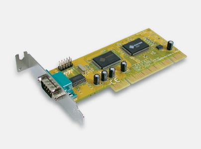

产品名称: 4027DL (PCI) 1口RS-232多串口卡
型  号: 4027DL (PCI)
产品介绍: 产品介绍
Sunix(三泰) 4027 DL 1串口通讯卡可提供1个接口且挡板仅为79.2MM, 适合slim PC或小尺寸系统应用. 4027D内建一个特殊功能,此功能是三泰独有的技术,称为重定址功能.如果使用者的设备必须指定一个特殊地址,如 COM1 或 COM2才可使用,那么重定址功能就是为这一需求所做的设计.用户可以通过重定址功能手动调整I/O 地址到以下具体地址3F8,3E8,2F8,2E8。
产品特点
通用PCI 规格
支持 32/64位 PCI 总线插槽
3.3V & 5V 通用 PCI
WHQL 微软硬件质量标志认证
急插急用
串口传输速率最高可达921.6Kbps
128K FIFO 超大缓冲区,提升系统效能
支持64位系统
友好的用户界面
重定址到ISA地址 3F8, 3E8, 2F8, 2E8
小尺寸79.2 mm 挡板
