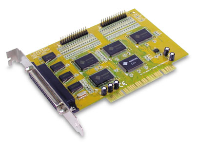

产品名称: 4096A (PCI) 4串口RS-232及2并口多功能通讯卡
型  号: 4096A (PCI)
产品介绍: 产品介绍
Sunix''s4096A是一种多功能串并口控制卡,可提供4个DM9M或者 DB25M 串口并为用户设备连接提供2个并口,每个串口传输速度最高达到921.6KBS,每个并口的传输速度最高达到2.7MB/sec.此扩展卡最理想的被用于商业POS机、自动监测系统以及终端设备等等。此外,4089A具有即插即用的功能,并且容易安装,提供客户32byte硬体FIFO外更是增加独特的128kbyte软件FIFO,大大提高您的工作上的效能.
产品特点
通用PCI规格
支持32/64位PCI总线
3.3/5V 插槽
WHQL 微软硬体质量标志认证
支持64位操作系统
串口
‧ 串口传输速度最高可达921.6 Kbps
‧ 超大缓冲区域 128K byte FIFO
‧ 友好的用户界面
并口
‧ IEEE 1284C 标准规格
‧ 支持 ECP / EPP / BPP / SPP 模式
‧ 重定址到ISA位置378, 278
‧ 传输速率最高可达2.7 MB/sec
