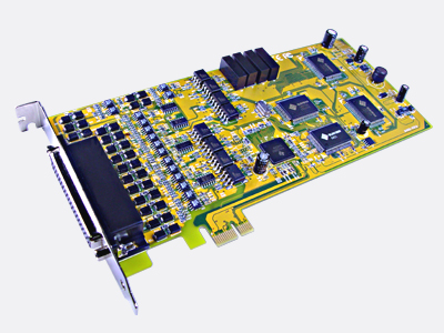

产品名称: 8439SI 2/4/8口RS-422/485多串口卡
型  号: 8439SI
产品介绍: 产品介
PCI Express (亦称为 PCI-E),被视为是取代 PCI 以提供更高带宽的最新 I/O 接口。PCI Express 具有每通道2.5Gbs (双向为5Gbs)、每一路径 8Gbs/秒的效能频宽;针对 Desktop、Mobile Computing、Server 整合各种IO总线应用,并且与既有PCI软件兼容;其最先进的架构,亦具备稳定性、适用性及先进电源管理功能,在下一代3D/多媒体应用,提供虚拟信道概念、及 QoS 功能,并且支持热插拔及比 mini PCI 更小的 form factor 创新设计。
产品特点
支持 PCI Express X1 总线2.5Gb/s规格
提供 2/4/8 个RS-422/485 串口
串口传输速度最高可达 921.6Kbps
支持128Kbyte 软件FIFO超大缓冲区,提升系统效能
RS-485 ARSCTM 数据控制自动识别功能
独特 RS-422/485自动识别切换电路功能
独特 RS-422/485 RTS/CTS± 硬件握手协议功能
內建终端电阻,避免讯号交叉干扰
15KV 浪涌(突波)保护和2.5KV 光电隔离保护
微软WHQL硬体质量标志认证
