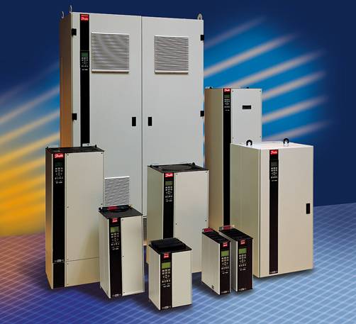

产品名称: DANFOSS VLT5000FLUX系列变频器
型  号: VLT5000FLUX系列
品  牌: 丹佛斯(Danfoss)
产品介绍: 语言数字式显示
快速设定菜单
内置滤波器
自动电机匹配(AMA)功能
应用领域 :
VLT5000VVC+:常规应用
VLT5000FLUX:起重机械,低速大扭
矩输出机械,高精度速度控制。
主要区别:
1)频率输出过渡过程的磁场矢量控制:
VLT5000VVCPLUS:无
VLT5000FLUX:有
2)控制卡结构变化
3)参数设置内容不同
参数设置:
1)VLT5000VVC+中有关速度补偿的相关参数在VLT5000FLUX中不再需要
(被取消),其余参数基本不变;
2)VLT5000FLUX使用三相六线编码器(A,A,B,B,Z,Z),区别于
VLT5000VVC+。相关编码器参数不同。
