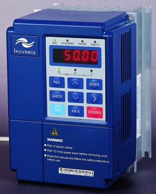

产品名称: 汇川变频器--上海兴百自动化上海地区高级代理
型  号: MD300 MD300A MD320 MD330
品  牌: 汇川
产品介绍: ◆ MD320系列变频器是高性能、多功能变频器的杰出代表;控制方式:无速度传感器矢量控制、有速度传感器矢量控制、V/F控制。控制对象:速度控制与转矩控制两种。频率源组合:有丰富的频率源叠加和切换方式,适合用同步控制。PID算法:先进的PID算法,响应快速且适应性强。
