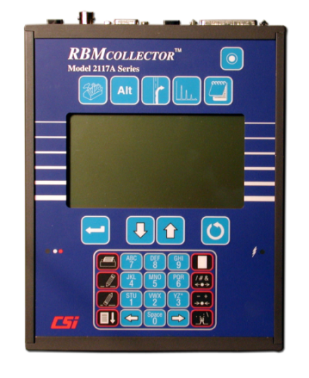

产品名称: 2117A1便携式单通道振动故障分析仪——低价位,高品质
型  号: CSI 2117A1
品  牌: 艾默生
产品介绍: 2117A1便携式单通道振动故障分析仪
——低价位,高品质
艾默生过程管理的资产优化部提供了一种特殊的具路径外数据分析功能的路径式振动数据分析仪组合。此分析仪组合基于尖端易用的CSI技术和AMS设备管理软件,包括:
CSI 2117A1 机械设备状态分析仪
CSI 2117A1机械设备状态分析仪是一个单通道路径式振动数据采集器
和分析仪,它通过各种参数和分析模式来检测机器故障类型。
AMS设备管理组合:机械设备状态管理系统VibView 铜版模块
VibView 铜版提供了振动频谱,波形和参数趋势分析功能。故障频率数据库可用于确定机械设备状态故障并计划维修工作。设备路径可以上传到分析仪中;数据采集后重新上传到VibView 铜版上用于报警、分析和诊断。
View 铜版中的故障频率数据库包含马达(10000多个),轴承(60000多个)和上百个其他设备元件的数据库,这些数据库用来辨别故障频率,以确定机器中哪些部件正在逐渐出现故障。
2117A1主要包含两个部分
硬件:型号2117A1 RBM 便携式振动数据采集器 /分析仪
2117A1 (分析仪,单通道) 是一个路径式振动采集器和分析仪。2117A1采用时域波形、频谱、通频值和12个用于特定故障类型的参数频段搜集机器的振动数据。调制解调技术可以检测到早期的滚动轴承缺陷。峰值和相位趋势参数有助于诊断滑动轴承的情况。可调频带用于检测不平衡,不对中,齿轮缺陷、皮带缺陷和其他故障类型。时域波形参数可以检测到仅用频谱分析可能会错过的冲击或瞬态振动。其他工艺参数可以作为电压输入直接读取,或用键盘或通过预先定义的说明编号手工输入。路径外采集和分析模式可以在现场直接进行额外的分析,而无须返回计算机/数据库更改分析参数。可选的Fast Bal I& II程序提供了强大的现场动平衡功能。
软件: 产品号: A472007.......带故障频率和设备元件数据库的VibView 铜版
此软件包与AMS机械管理系统核心软件许可证一起订购(单机用户或网络用户) 。此版本运行在Microsoft Windows 32位平台 (Windows XP Professional SP1或SP2, Windows 2000 >SP2或Windows 2003 Server)上。
此软件包包括:
基本数据库的创建和管理
振动分析仪通信
频谱、波形和趋势的基本异常报警
频谱、波形和趋势的基本数据作图/分析
路径管理程序
数据库维修
故障频率计算程序
轴承、电机、齿轮等的元件数据库
VibView 铜版为振动分析程序提供了基本的频谱和波形分析功能。与当前所有的CSI 振动分析仪兼容,它可创建并下载测量路径用于振动分析。所采集的数据重新上传到VibView 铜版用于报警和分析。除了趋势分析以外,VibView 铜版显示频谱和波形数据用于诊断和识别各类故障。VibView 铜版为程序发展提供了广阔的发展空间,并且可以无缝升级到任何更高水平的VibView高级振动分析软件。
