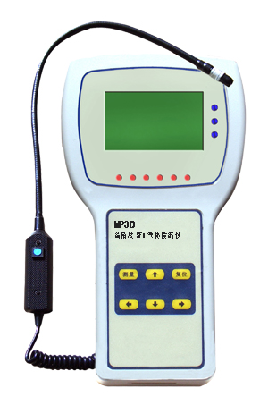

产品介绍: MP30 便携式高精度SF6气体检漏仪
珠海三昌电器有限公司,是一家以开发、科研、生产销售电力检测设备为一体的科技型企业。公司生产的MP30型高精度气体检漏仪(www.3317zh.cn),该仪器采用进口传感器,反应灵敏,精确度高。
MP30气体检漏仪主要检测SF6气体、氟利昂气体、氯气等卤素类气体,定性、定量检测。 自动化程度高,开机后即可自动检测环境浓度,自动产生浓度的对比值。在需检漏的物体四周移动,遇到泄露会自动报警,同时显示泄露量。并自动锁定最大泄露量,十分方便查找设备泄露点及泄露程度,方便维护。
技术参数
最小检测值:1(×10-6体积比)
检测范围:1~1000(×10-6体积比)
响应时间:﹤0.5秒
指示方式:数字显示和声光报警
探枪检测长度:手持式
仪器电源:可充电镍氢电池,交直流两用
作用环境:温度:-5℃~45℃
关 键 词:测试仪, SF6,
