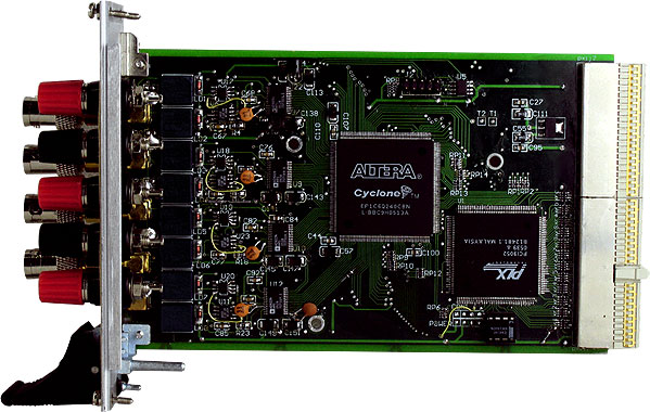

产品名称: 航天测控PXI模拟综合测试模块
型  号: AMC4331
品  牌: 航天测控
产品介绍: 航天测控AMC4331 PXI总线模拟综合测试模块是4通道并行A/D和5.5位数字多用表的组合模块。4通道并行A/D由放大器、A/D转换器、FIFO存贮器、CPLD控制电路及PXI总线接口电路五大部分组成。模块工作时,首先根据输入信号的范围和测试要求,对各通道寄存器进行设置,以建立相应的增益和采样速率,然后启动A/D转换器。4通道模拟输入信号由四通道A/D转换器同步并行转换为数字量,存入FIFO寄存器,存储状态可用中断通知CPU,或由CPU查询、取数。尤其适用于测量与时间或相位密切相关的多路信号。5.5位数字多用表通过SCPI(Standard Commands for Programmable Instruments)可程控测量仪器标准命令对该模块进行操作,具有测量直流电压、交流电压、直流电流、二线电阻、四线电阻、频率等功能。采用了低噪声隔离电源技术,高精度A/D转换技术,精密电阻测量网络技术,自校准技术以及优化的软件测量方法实现了用户对高精度测量的要求。
