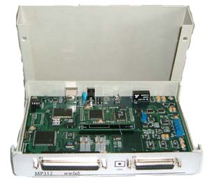

MP312是一款高精度外置式中速度通用A/D采集模块,采用USB2.0总线,支持 “即插即用”,适合笔记本计算机、台式计算机应用。USB2.0接口提供了总共达 480Mbit/s的通信速度,MP312单独通信速度可以达到4M Byte/s,完全支持实时采集, 同时支持多个模块并行工作。 MP312具有16位16路模拟输入(16SI/8DI)、2路12位D/A输出、32路开关量(16入 16出)、采集转换支持多种触发形式。采用大规模可编程门阵列设计,提高可靠性。 USB接口采用Cypress 68013芯片,与FIFO采用高速GPIF接口,不需要CPU干预高速 数据传输。缓冲采用AF810 DAFIFO卡(动态异步FIFO存储卡),缓冲容量1M Byte。 内置开关式稳压电源,对主机的供电稳定性要求低。
MP312板主要特点 、性能
AD部分介绍: 16路输入,程控选择16路单端/8路差分输入。
16位250KHz A/D转换器。多通道采集速度可以达到最大采样速度。
伪同时采样模式时,扫描采样速度250KHz(4uS转换周期)。
输入量程(程控),范围:5伏、10伏、±5伏。
AD启动模式:软件、外部硬件触发。触发可以选择上升、下降边沿有效。
(大于、或小于触发电平有效)触发电平可以外部调整或由本机的D/A输出控制。
DA部分介绍:
2路D/A输出,分辨率12位。
模拟输出量程:5伏/±5伏,软件控制。
开关量部分介绍:
32路开关量,16入/16出,兼容3伏或TTL电平。
