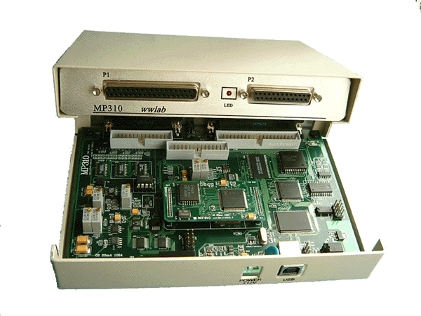

产品名称: MP310板
型  号:
产品介绍: MP310板简介
MP310是一款外置式中速度通用A/D采集模块,采用USB2.0总线支持“即插即用” 无需额外外部供电适合笔记本计算机、台式计算机应用。USB2.0接口提供了总共达 480Mbit/s的通信速度,MP310单独通信速度可以达到4M Byte/s,完全支持实时采集,同时支持多个模块并行工作。
MP310具有16路模拟输入(16SI/8DI)、1路12位D/A输出、24路可编程开关量、采集转换支持多种触发形式。采用大规模可编程门阵列设计,提高可靠性。
USB接口采用Cypress 68013芯片,与FIFO采用高速GPIF接口,不需要CPU干预高速数据传输。缓冲采用AF810 DAFIFO卡(动态异步FIFO存储卡),缓冲容量1M Byte。
内置开关式稳压电源,对主机的供电稳定性要求低。
MP310板主要特点 、性能
AD部分介绍:
16路输入,程控选择16路单端/8路差分输入。
12位400KHz A/D转换器。多通道采集速度可以达到最大采样速度。伪同时采样模式时,扫描采样速度400KHz(2.5uS转换周期)。
输入量程(程控),范围:5伏、±5伏。
AD启动模式:软件、外部硬件触发。触发可以选择上升、下降边沿有效(大于或小于触发电平有效)。触发电平可以外部调整或由本机的D/A输出控制。
DA部分介绍:
一路D/A输出,分辨率12位。
模拟输出量程:±5伏。
开关量部分介绍:
24位可编程开关量,分为3个8位口(PA、PB、PC)可以分别设置为输入、输出采用8255或兼容芯片。
