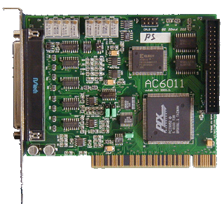

产品名称: AC6011 AC6011A板
型  号:
产品介绍: AC6011 AC6011A板简介
AC6011板主要特点 、性能
32路单端输入,12位A/D 150KHZ,通过率大于70KHZ,输入电压:5、10、±5伏
工作方式:查询。(DB37接头)
二路12位D/A,输出:10/±10伏。
开关量:16入/16出(40芯扁平电缆)
AC6011A应用软件、硬件兼容AC6011,需要重新安装驱动程序
