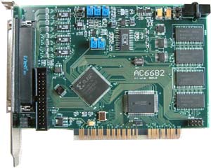

产品名称: AC6682板
型  号:
产品介绍: AC6682板简介
AC6682是一款高速存储式A/D板,RAM容量1M采样点。采用PCI总线支持即插即用。
AC6682具有32路单端模拟输入、24路可编程开关量(3个8位口)、采集转换支持多种触发形式。
AC6682板主要特点 、性能
模拟输入采用DB37接头(P1)。
32路输入,支持通道扫描及突发采样扫描模式(SH模式)。
AD转换器:12位1000KHz A/D转换器。多通道采集速度可以达到最大采样速度。
模拟输入通道支持自动扫描模式,可以设置任意起始、停止通道。
程控输入范围:单极性:5伏、10伏,双极性:±5伏。
AD启动模式:软件、外部硬件触发。触发可以选择上升、下降边沿有效。
触发电平可以由外部电压设置。
AD定时器模式:板上16位定时器、外部同步时钟
采样长度控制为20位计数器,可以设置采样长度1-1M点。
AD转换结果存储在板上RAM中,容量:1M x 16bit。
24位开关量由3个8位构成,可以分别设置为输入、输出。
开关量兼容TTL及3.3逻辑电平。
软件支持:win98/win2000/winXP。
