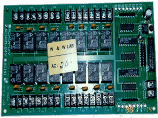

产品名称: AC141n板
型  号:
产品介绍: AC141n板简介
16路大功率继电器(1000W/路)继电器开关带过压保护(400V)。
AC141n板主要特点 、性能
16路大功率继电器,1000W/路,
每路开关驱动能力大于:5A/24V、5A/220V,最大:7A/220V
16路继电器是单刀开关式继电器
每路继电器开关带400V过压保护压敏电阻(最大承受2000W)
继电器建立时间<100mS
数字驱动口电平:TTL电平,最大驱动电流:2mA/3V1
工作温度:0-50℃
+12V供电,电流最大600毫安
尺寸:8.5英寸X4.5英
