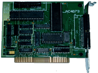

产品名称: AC4073板
型  号:
产品介绍: AC4073板简介
AC4073可广泛应用于各种数字量、脉冲量的接口、控制及输入/输出, 当将I/O与定时、计数器混合应用时几乎可以满足多数数字接口操作,如: 数字I/O, 定时, 计数, 脉冲及频率发生、测量等功能。
AC4073板主要特点 、性能
所有操作(译码地址选择除外)均可由软件设定
48路(6个8位口)数字可编程I/O (两个INTEL 8255)
- TTL电平输入/输出
- 输出驱动<2mA 3路独立六模式可编程计时器(INTEL 8253)
- TTL输入电平(时钟及计数控制输入)
- 输出可驱动一个TTL负载
- 最大输入频率<2MHz
- 每路具有16BIT可编程: 定时, 计数, 方波发生, 内/外触发脉冲发生, 频率发生及可编程单稳态触发器.
一路TTL电平外部数字(上升沿有效), 三路内部计时器中断输入, 占用一个PC总线中断并可由IRQ 3,5,7中由软件选择
板上占用四条地址线(A0-A3), 操作地址200H-2FFH 由S2 4位
跳线开关选择
