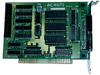

产品名称: AC4071板
型  号:
产品介绍: AC4071板简介
AC4071可以广泛地应用于计数、定时、测频、频率发生、数字量控制, 特别是在计数、定时、测频等领域可以灵活、方便地组合,满足用户的多 种不同需求。
AC4071板主要特点 、性能
计数、定时:
- AC4071板上有9个计数/定时器,每个计数/定时器各自独立。
- 9个计数/定时器的CLK,GATE,OUT全部外接其中GATE上拉输出 CLK、OUT
端满足标准TTL电气特性。
- 计数器0提供OUT反向输出。
数字量IO:
- AC4071板上有16个数字量输入,16个数字量输出。
- 32个数字量端口满足标准TTL电气特性。
板上占用四条地址线(A0-A3),操作地址100H-3FFH由JP1-6位跳线器开关选择。
板上一路中断可由IRQ3,5,7任意选择一个,由JP2选择。
AC4071板上提供两个时钟源,一个0.5us,64us,由JP3选接其中之一。
9个计数/定时器的输入输出由40PIN扁平电缆插座P1输入、输出。
32个数字量输入输出由40PIN扁平电缆插座P2输入、输出
