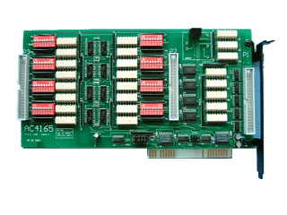

产品名称: AC4165板
型  号:
产品介绍: AC4165板简介
AC4165可广泛应用于各种数字量控制、数字量电平变换及输入/输出,特别是在 干扰较大的应用场合或长线数字I/O, AC4165更有高抗干扰的特性。
AC4165板主要特点 、性能
64路(8个8位口,共地)隔离数字输入数字输入与PC机完全隔离,耐压>500V,可以 开关选择:
- TTL电平到12V/24V-100V的输入范围
- 最小输入电流: 1.5 mA
- 输入建立时间:小于20微秒
32路(4个8位口, 共地)隔离数字输出 - 数字输出与PC机完全隔离, 耐压 > 500V - 集电集开路输出(OC), 负载电压选择范围宽 - 驱动能力 > 100 mA/路 , 耐压24V,输出压降小于1.2V。 - 输出驱动带DC-DC供电,无需外接电源。 - 输出建立时间:小于100微秒 板上占用四条地址线(A0-A3), 操作地址100H-3FFH 由JP1 6位跳线开关选择。 输入通道"0"支持中断,电平由高到低有效。中断开关选择3、5、7(JP2) ISA总线,尺寸:23厘米 x 11.5厘米
