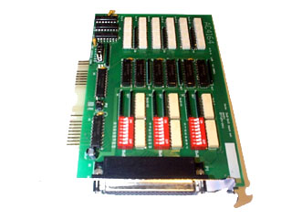

产品名称: AC4164板
型  号:
产品介绍: AC4164板简介
AC4164可广泛应用于各种数字量控制、数字量电平变换及输入/输出, 特 别是在干扰较大的应用场合或长线数字I/O, AC4164更有高抗干扰的特性。 AC4164与AC4064兼容。
AC4164板主要特点 、性能
完全兼容AC4064,提供DB62插座,完全面板前连线,支持多芯电缆,地址选择范围更宽,输出驱动能力强,输入范围支持24V输入。输出上电状态为OC的高阻状态。
24路(3个8位口, 共地)隔离数字输入
- 数字输入与PC机完全隔离, 耐压 > 500V
- 输入电平可选,5V-24V
- 通道"0"可作为中断输入,输入下降边沿(掉电,输入从1变换到0)有效。
24路(3个8位口, 共地)隔离数字输出
- 数字输出与PC机完全隔离, 耐压 > 500V
- 集电集开路输出, 负载电压选择范围宽
- 输出驱动能力 50 mA , 电压 1 - 24V,输出上电状态为:OC开路高阻。
板上占用四条地址线(A0-A3),操作地址100H-3F0H 由JP1-66位跳线开关选择。
板上中断可由IRQ3, 5, 7 选择一个.
