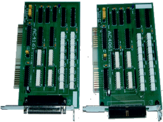

产品名称: AC4061板
型  号:
产品介绍: AC4061板简介
AC4061、AC4161可广泛应用于各种数字量控制、数字量电平变换及输入 /输出, 特别是在干扰较大的应用场合或长线数字I/O。
AC4061的连接为40芯扁平电缆插座,AC4163为DB37型D型插座。AC4161的输出电流较大。
  注:以下除AC4061与AC4161不相同的地方外,以AC4061描述的文字皆认为与 AC4161相同。
AC4061板主要特点 、性能
16路(2个8位口, 共地)隔离数字输入 - 数字输入与PC机完全隔离, 耐压 > 500V
- TTL电平到15V的输入范围
- 最小输入电流 2 mA
- 通道"15"可作为中断输入,输入的下降边沿有效
- 输入建立时间小于50微秒 16路(2个8位口, 共地)隔离数字输出
- 数字输出与PC机完全隔离, 耐压 > 500V
- 集电集开路输出-OC输出,输出上电为高阻状态。 AC4061:输出驱动电流最大10毫安/路, 最大耐压 24V AC4161:输出驱动电流最大50毫安/路, 最大耐压 24V 板上占用四条地址线(A0-A3), 操作地址100H-3FFH 由JP1 - 6位跳线开关选择。 板上中断可由IRQ3, 5, 7 选择一个,由JP2选择 16路输入、输出由40PIN扁平电缆插座输入、输出。
16路输入、输出由DB37插座输入、输出
