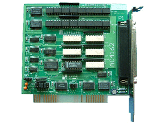

产品名称: AC4162板
型  号:
产品介绍: AC4162板简介
AC4162-可广泛应用于各种数字量控制、数字量电平变换和输入/输出, 以及脉冲计数,特别是在干扰较大的应用场合或长线数字I/O, AC4162更 有高抗干扰的特性。
AC4162板主要特点 、性能
16路(2个8位口, 共地)隔离数字输入
- 数字输入与PC机完全隔离, 耐压 > 500V
- TTL电平到15V的输入范围
- 输入建立时间小于50微秒
- 最小输入电流 2 mA 1路独立中断输入(特性同数字量输入) 16路(2个8位口, 共地)隔离数字输出
- 数字输出与PC机完全隔离, 耐压 > 500V
- 集电集开路下拉输出-OC输出
- 输出建立时间:100微秒
- 输出驱动电流最大50毫安/路,最大耐压24V 3路计数通道
- 脉冲输入与PC机完全隔离, 耐压 > 500V
- TTL电平到15V的输入范围
- 输入建立时间小于50微秒
- 最小输入电流 2 mA
- 最小计数频率大于20KHz
板上占用四条地址线(A0-A3),操作地址100H-3FFH由JP1-6位跳线开关选择。 中断可选择外部输入,也可选择计数器0输出,该选择由JP3决定。 板上中断可由IRQ3, 5, 7 选择一个,由JP2选择 所有输入、输出均由DB37插座接入、接出
