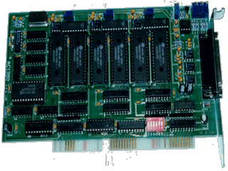

产品名称: AC1380板
型  号:
产品介绍: AC1380板简介
AC1380-4路12位数模转换板为小路数的工业控制用户所设计,输出与 PC及完全隔离。AC1380自带DC-DC直流变换器不用外接电源。
AC1380板主要特点 、性能
3路12位D/A转换器-DAC7545
每路输出范围+5V--5V
电压输出精度0.1%
输出分辨率12位:1LSB
每路输出波形最长64K样点
-5V到+5V建立时间10us
输出波形点频最高1MHz
单次波形和连续波形由程序控制
板上时钟和外部时钟由程序控制
