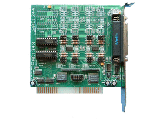

产品名称: AC1343/44板
型  号:
产品介绍: AC1343/44板简介
AC1343/AC1344 8/16路8位数模转换板,具有多功能的特点。AC1343/AC1344还 特别设计了上电输出清零的功能-防止PC机上电过程中D/A输出电压过高而引起的 用户设备的损坏。
AC1343板主要特点 、性能
输出DB25芯(孔)插座。
AC1344-16路8位D/A转换器-TI TLC7226 x 4。
AC1343-8路8位D/A转换器-TI TLC7226 x 2。
每路输出可分别择输出为:0-5V、-5V-+5V、0-10V,同时上电清零。
电压输出精度1%。
输出分辨率8位,误差±1LSB(FSR)
电压输出负载电流 <5mA/通道
电压输出建立时间<50uS
输出最大电容负载:100PF。
工作温度:0-70℃
占用PC I/O地址16个,拨码器选择地址范围100H-3F0H
短8位PC插卡(11.2cm X 10.3cm)
