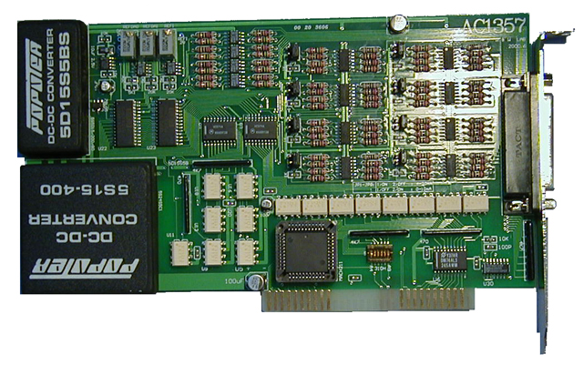

产品介绍: AC1357板简介
AC1357-8路12位光电隔离数模转换板,是专门为电流输出应用设计的板卡,自 带DC-DC直接输出4-20毫安或0-10毫安的电流信号。AC1357的电流输出设计为共地输 出设计,较通常的D/A卡的吸入式设计更方便于应用。
AC1357还特别设计了上电输出清零的功能-防止PC机上电过程中D/A输出电压过 高而引起的用户设备的损坏。AC1357支持8路同时锁存功能,应用高速光电隔离器件, 使操作可以达到非隔离DA板的速度。
AC1357适合于:模拟信号的长线传输、PC与PLC、PC与变频调速器等场合的应用。
AC1357板主要特点 、性能
独立8路12位D/A转换器。
光电隔离,隔离电压大于500V。高速光耦、实时操作,不需要延时。
每路输出可跳线选择输出为:0-10毫安或4-20mA电流输出。同时每路可以输出0-10V的电压输出。
输出上电自动清零。
电压输出精度0.1%,电流输出精度0.5%
输出分辨率12位,±1LSB
电压输出负载电流 <5mA
电压输出建立时间<50uS
电流输出最大负载电阻:500欧姆。
工作温度:0-70℃
占用PC I/O地址8个,拨码器选择地址范围100H-3F0H
半长8位PC插卡(8.8英寸X4.8英寸)
