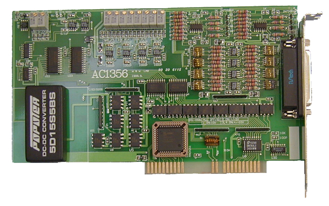

产品介绍: AC1356板简介
AC1356-8路12位高速光电隔离数模转换板,具有多功能的特点。AC1356 还特别设计了上电输出清零的功能-防止PC机上电过程中D/A输出电压过高而 引起的用户设备的损坏。AC1356支持8路同时锁存功能,应用高速光电隔离器 件,使操作可以达到非隔离D/A板的速度。
AC1356采用数据总线、选通译码总线隔离的方式。板上自带DC-DC,在 电压输出时不需要外接电源。AC1356支持电压与电流的同时输出,电流输出 (4-20毫安)为下拉吸入方式。
AC1356板主要特点 、性能
输出DB25芯(孔)插座。
8路12位D/A转换器-DAC7625 x 4 x 2光电隔离,隔离电压大于500V。高 速光耦、实时操作,不需要软件延时。
每路输出可分别择输出为:0-5V、-5V-+5V、0-10V、-10V-+10V同时支 持4-20mA电流输出(吸入式),同时上电清零。
电压输出精度0.1%(5V)、0.3%(其它档电压输出),电流输出精度0.3%。
输出分辨率12位,误差±1LSB(FSR) 电压输出负载电流 <5mA/通道
输出最大电容负载能力:100PF
电压输出建立时间<50uS
工作温度:0-70℃
占用PC I/O地址16个,拨码器选择地址范围100H-3F0H
半长8位PC插卡(19.5cm X 11.3cm)
