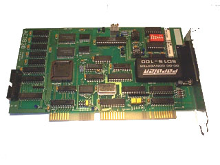

产品名称: AC1830板
型  号:
产品介绍: AC1830板简介
AC1830提供16路单端或8路差分输入,16位AD转换,AD转换速度最快为200KHZ, 支持1-16路的波形信号的采集。AC1830采用板上RAM存储方式,可以脱机采样,适 合WINDOWS系统的应用。AC1830板上带128K字RAM,可以扩充到512K字。AC1830适合 :中高速信号、波形采集及记录等应用场合。
AC1830板主要特点 、性能
模拟部分
-16路单端或8路差分(双端)输入,6位DIP开关选择。输入范围:-10V - +10V, 输入建立时间小于5微秒 -输入通道自动扫描,可以程控从任意通道开始到任意通道结束。输入采用DB25    (孔)插座。 -16位200KHZ AD(AD976A),16位动态范围,有效分辨率:13.5位,系统精度 0.05%,RMS噪音:6LSB,多通道时每通道德采样速度:200K/通道数量。信噪 比大于83分贝输入最大耐压15V ,输入阻抗大于100M。
   工作方式:
    -板上自带128K X 16BIT RAM,可以扩充到512K字存储方式
    -AD启动方式:软件、外部触发(上升边沿有效)
    -AD转换控制:板上16位定时器(4MHZ基准)、外部时钟输入
    -外部触发电平:TTL电平
    -外部时钟输入:TTL电平
    -板上时钟:4MHZ基准,16位分辨率,程控转换速度200KHZ-16毫秒。
    -程控采样长度,16位计数器+16倍分频器控制。采样长度16-512K,程控。
    -中断占用:IRQ10,11,12,15跳线器选择
    -AD数据读入采用16位ISA总线,16位操作。
   其它:
    -译码地址:100H-3FFH
    -开关量DIO,8入及8出,TTL电平,输入电流小于0.5毫安,输出电流大于
     5毫安。采用20PIN扁平电缆插座。
    -尺寸:20 X 12厘米,+5V供电,ISA总线插卡。
    -板上DC-DC为模拟部分供电。
    -工作温度范围:0-70度。
    注:AC1830的AD转换器为CMOS工艺采用电容保持技术构成的16位AD转换器,
    由于工艺的原因,AD会产生转换噪音,但噪音呈高斯分布,因此采用后端
    数字滤波可以清除CMOS工艺产生的噪音。
