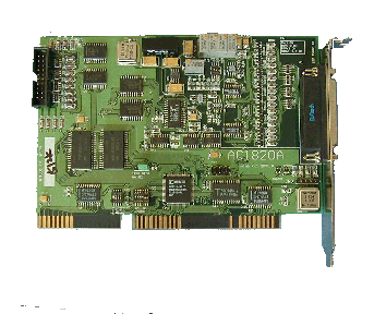

产品介绍: AC1820板简介
AC1820提供16路单端输入12位AD转换,AD转换速度最快为1000KHZ,支持1-16路 的波形信号的采集。AC1820采用板上RAM存储方式,可以脱机采样,适合WINDOWS系 统的应用。AC1820板上带128K字RAM,可以扩充到512K字。AC1820适合:中高速信 号、波形采集及记录等应用场合。
AC1820板主要特点 、性能
16路单端输入。输入范围5V,10V,-5V-+5V,输入建立时间小于1微秒 输入通道自动扫描,可以程控从任意通道开始到任意通道结束。 输入采用DB25(孔)插座。 12位800KHZ AD,分辨率12位,系统精度0.1%,RMS噪音小于1.5LSB, 多通道时每通道的采样速度:1000K/通道数量。 输入最大耐压12V ,输入阻抗大于100M。
  工作方式:
    -板上自带128K X 16BIT RAM,可以扩充到512K字存储方式
    -AD启动方式:软件、外部触发(上升边沿有效)
    -AD转换控制:板上16位定时器(4MHZ基准)、外部时钟输入
    -外部触发电平:TTL电平
    -外部时钟输入:TTL电平
    -板上时钟:4MHZ基准,16位分辨率,程控转换速度800KHZ-16毫秒。
    -程控采样长度,16位计数器+16倍分频器控制。采样长度16-512K,程控
    -中断占用:IRQ10,11,12,15跳线器选择
    -AD数据读入采用16位ISA总线,16位操作。
  其它:
    -译码地址:100H-3FFH
    -开关量DIO,8入及8出,TTL电平,输入电流小于0.5毫安,输出电流大于5毫安
    -采用20PIN扁平电缆插座。
    -尺寸:20 X 12厘米,+5V供电,ISA总线插卡。
    -板上DC-DC为模拟部分供电。
    -工作温度范围:0-70度。
