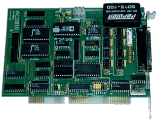

产品名称: AC1810板
型  号:
产品介绍: AC1810板简介
AC1810提供8路并行采样、保持器,支持1-8路同相位的波形信号的采 集。AC1810与PC接口采用16位ISA总线及1K FIFO(先进先出存储器),提 供用户更大的方便性,如:实时信号的实时不间断采集,更友好的对WINDOWS 系统的支持等。AC1810适合于电力、医疗等慢速波形采集的应用场合。

AC1810板主要特点 、性能
模拟部分
-输入8路并行采样保持器,LF398(1000P保持电容),采样建立时间7微秒 (0.01%)。输入低通滤波器,带宽:150KHZ。
-输入8通道,输入范围0-10V或-5V-+5V、-10V-+10V,跳线器选择。
-输入通道自动扫描,可以程控从通道“0”到1-7道。输入采用DB25(空) 插座。
-12位100KHZ AD(AD1674),分辨率12位,精度0.1%,RMS噪音小于1.5LSB。
-输入最大耐压15V ,瞬时30V,输入阻抗100M。
工作方式:
-状态:FIFO半满查询、中断,FIFO溢出标志,触发有效标志
-AD启动方式:软件、外部触发(上升边沿有效)
-AD转换控制:板上定时器、外部时钟输入
-外部触发电平:TTL电平
-外部时钟输入:TTL电平
-板上时钟:4MHZ基准,16位分辨率
-中断占用:IRQ10,11,12,跳线器选择
-AD数据读入采用16位ISA总线,16位操作。
其它:
-译码地址:100H-3FFH
-开关量DIO,8入及8出,TTL电平,输入电流小于0.5毫安,输出电流大于5毫安。
-采用20PIN扁平电缆插座。
-尺寸:20 X 12厘米
-板上DC-DC为模拟部分供电。
-工作温度范围:0-50度。
