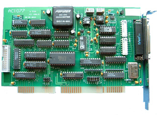

产品名称: AC1077板
型  号:
产品介绍: AC1077板简介
AC1077具有高分辨率、高精度及采样速度高的特点。通道输入采用可编程 单端或差分模式,可以使用户单端与差分模式混合应用以节省输入通道的数量。
AC1077的模拟部分采用高质量芯片及多种噪音处理方式,具有很高的高稳定度 及分辨率,是一款强调模拟性能的模板。
AC1077可广泛应用于各种中、高速模拟信号的测量及分析。尤其是对大动态输入信号及高分辨率信号更为适合。
AC1077板主要特点 、性能
模拟输入部分:
输入DB25 FEMALE 连接器
8路差分或16路单端输入,程控
80KHZ 16BIT A/D-AD677或AD1876,内置2微秒采样保持电路,转换时间12微秒
采样通过率:50KHZ(单通道)、30KHZ(多通道扫描)
分辩率: 16位,±1LSB,输入噪音最大:±2LSB(10000个采样点统计)
精度 >±0.02%
输入电压:0-±10V,提供大于90dB的动态范围
最大无损坏输入(过压):±15V
模拟输入建立时间:小于20微秒(0.01%)
温度系数:小于10ppm/度
输入共模抑制比:大于80dB
输入阻抗:(JFET输入放大器),大于100M欧姆
采样保持器参数:
最小采样时间:2微秒
孔径延时:6nS
孔径抖动:100pS
采样控制部分:
A/D转换结束判断方式: 查询, 中断
A/D起动方式: 软件起动, 定时器启动, 外触发启动,BURST(突发)模式 (A/D每次转换由外触发输入控制,每一次外触发启动一次A/D转换)
外触发电平: TTL电平,低电平:0-0.6V, 高电平: 2.5V-5V,上升边沿有效, 输入电流:0.4mA,充分延时:小于1微秒。
板上定时器:
定时器输入基准4MHz时钟(0.25uS周期)
分辨率:16位,定时范围:12 uS - 16mS.
A/D中断占用一路PC中断, 三位跳线器选择IRQ 10, 11, 12 的一路。
16位AT总线,A/D读数为16位I/O操作,A/D输出为2进制补码格式。
A/D在线实时校正功能,用户可以实时的对AC1077的A/D
进行实时自校正。校正一次需要的时间为:20毫秒左右。
数字I/O
八路TTL输入电平(0-5V),数字输入 (0.2毫安吸收)
八路TTL输出,电平数字输出(0-5V,15mA/路下拉能力)
20PIN编平电缆连接器DC3输出.
AC1077
16位AT总线
板上占用4条地址线(A0-A3), 操作地址100H-3F0H 由六位跳线器选择。
工作温度:0-70度
半长尺寸AT总线插槽
附赠:
AC1077 自检, 测试程序, AC1077.EXE, 及MS C 原码AC1077.C
AC1077的 MS C6.0 C7.0 或 MS QC2.5 应用库代码LIB1077.C
