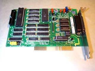

产品名称: AC1451板
型  号:
产品介绍: AC1451板简介
AC1451是一块包含A/D,D/A,I/O的高精度多功能PC插卡。由16路 单端/ 8路差分输入的四位半双积分模数变换器,8BIT 数模变换器,  ,可编程的双向数字I/O 口,PC总线接口等电路组成。其中的模数  变换器时钟可由软件设定,利于精度,速度和干扰抑制方面的特殊要  求。使用方便灵活,可满足许多方面尤其是对精度有较高要求的应用  的需要。
AC1451板主要特点 、性能
模拟输入和模数变换
- 16路单端信号输入/ 8路差分信号输入/1路差分扩展信号输入
- 测量范围:-1.9999V - +1.9999V
- 最大输入范围:-5V < VIN < +5V
- 输入阻抗:> 10M ohm
- 分辨率: 100uV / 0.005% 量程
- 测量精度:0.1%
- 测量速率:10次/秒(最快)
- 数据格式:四位半 BCD码,并含极性和过/欠量程标志
数模变换及输出
- 输出范围:0 - 5V
- 最大输出电流:<10mA
- 分辨率: 8BIT
- 精度: 1.0%
- 建立时间: < 10uS
- 数据格式:8位二进制码
数字输入/输出 (8255-Port A/B/C)
- 输入/输出通道:24 路
- 输入/输出电平:TTL
- 输出驱动能力:5毫安/路
PC机接口
- I/O 地址空间,译码范围:A9-A3,100H-3FFH
