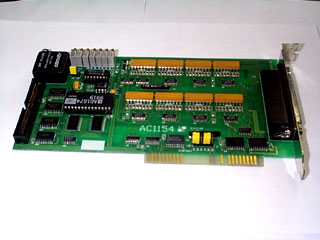

产品名称: AC1154板
型  号:
产品介绍: AC1154板简介
AC1154是一款多功能的12位A/D板。AC1154具有:60路模拟输入、输入程控放 大G=1,2,4,8倍,A/D工作方式:查询,数字IO 16入、16出。一块AC1154可 方便的构成廉价的多功能模拟信号采样、测量或控制系统。
AC1154板主要特点 、性能
100KHZ A/D公司的AD1674,A/D内置1微秒采样保持器,空径延迟<15nS.
60单端输入,输入开关选择输入模式, 输入阻抗>10MΩ, 最大输入电压: < +15V / -15V,DB25孔式输入连接器。
输入为双极性输入幅度:0-*5V(可以选择0-*10V), 单极性输入幅度:0-10V
输入程控放大器,放大倍率:1,2,4,8倍。
最大通过率: 50KHZ,输入通道建立时间<10uS,精度0.1%,分辨率12位。
自带DC-DC供给采样部分的电源。
数字IO,TTL电平兼容。40脚扁平电缆插座
输出:高电压 > 3.5V, 低电压 < 0.4V,输出下拉电流 > 5mA/路,
输入电流:<0.1mA,TTL电平。
AC1154占用4条PC I/O地址线, I/O地址可从100H-3F0H间选择。
工作模式:软件查询。
半长PC插卡,工作温度0-50度。
