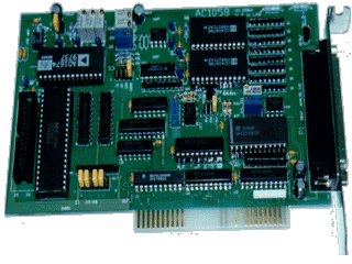

产品名称: AC1058板
型  号:
产品介绍: AC1058板简介
AC1058是一款强调模拟性能的廉价A/D板。AC1058具有24路可编程数字I/O(8255) 一路12位D/A转换器。可方便的构成廉价模拟信号采样或控制。
AC1058板主要特点 、性能
A/D转换器:100KHZ A/D公司的AD1674,A/D内置1微秒采样、 保持器,空径延迟<15nS.
程控32路单端/16路差分输入, 输入阻抗>10MΩ, 最大输入电压:< +12V/-5V, DB37孔式输入连接器。
输入为双极性输入幅度:0- 5V,单极性输入幅度:0-10V,输入4档跳线 器选择放大器,放大倍率:1,2,50,200倍。对应输入幅度及精度如下:
放大倍率 单极性输入 双极性输入 精度 分辨率
1 0-10V 0- 5V 0.1% 1LSB
2 0-5V 0- 2.5V 0.1% 1LSB
50 0-200mV 0-100mV 0.2% 1.5LSB
200 0-50mV 0—25mV 0.2% 2LSB
差分输入时,CMRR>90dB (G=1,2) >100dB, (G=50,200),最大共模输入电压为 模拟输入最大容许输入电压
A/D最大通过率: 50KHZ (输入放大倍率G=1,2),输入通道建立时间<10uS。 通过率:20KHZ (输入放大倍率G=50,200),输入通道建立时间<20uS。
可编程数字I/O, 24路(INTEL8255),TTL电平兼容。26脚扁平电缆插座输出。
高电压 > 3.5V, 低电压 < 0.4V
输出下拉电流 > 2mA/路,上拉>2mA
输入电流:<0.1mA
一路12位D/A转换器,输出0-10V,0-5V,0-±5V,跳线器选择, 输出精度0.1%,分辨率 1LSB,输出建立时间 10uS,输出驱动电流<2mA (芯片:DAC1210)。
AC1058占用4条PC I/O地址线, I/O地址可从100H-3F0H间选择
尺寸:17X11厘米
