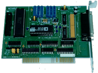

产品名称: AC1057板
型  号:
产品介绍: AC1057板简介
AC1057是一款通用廉价A/D板。AC1057具有24路可编程数字I/O(8255)。可方便的构 成廉价模拟信号采样系统。
AC1057板主要特点 、性能
A/D转换器: 100KHZ A/D公司的AD1674, A/D内置1微秒采样
保持器, 空径延迟<15nS.
16路单端输入, 输入阻抗>100MΩ, 最大输入电压:
< +12V / -5V,DB25孔式输入连接器。
输入为双极性输入幅度:0- 5V,单极性输入幅度:0-
10V,输入3档跳线器选择放大器,放大倍率:1,2,10
倍。对应输入幅度及精度如下:
放大倍率 单极性输入 双极性输入 精度 分辨率
1 0-10V 0- 5V 0.1% 1LSB
2 0-5V 0- 2.5V 0.1% 1LSB
10 0-5V 0-500mV 0.2% 1.5LSB
A/D最大通过率: 50KHZ (输入放大倍率G=1,2,386DX33),
输入通道建立时间<10uS。通过率:50KHZ (输入放大倍率G
=10,386DX33),输入通道建立时间<20uS。
可编程数字I/O, 24路(INTEL8255),TTL电平兼容。26脚扁
平电缆插座输出。
高电压 > 3.5V, 低电压 < 0.4V
输出下拉电流 > 2mA/路,上拉>2mA
输入电流:<0.1mA
AC1057占用4条PC I/O地址线, I/O地址可从200H-2F0H间选择
尺寸:12X11厘米
