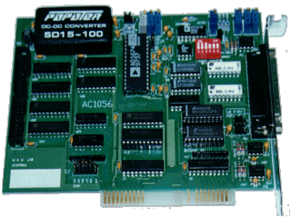

产品名称: AC1056板
型  号:
产品介绍: AC1056板简介
AC1056A是一款多功能的12位A/D板。具有:16单端、8差分模拟输入、
输入程控放大G=1,2,4,8倍,A/D工作方式:查询,数字IO 16入、16出,
二路16位计数,二路12位D/A转换器。(注:老型号1056已经停产,现在型号为:AC1056A,兼容AC1056)
AC1056板主要特点 、性能
100KHZ 12位AD, A/D内置1微秒采样保持器, 空径延迟<15nS.
16单端、8差分(双端)输入,输入开关选择输入模式, 输入阻抗
>100MΩ, 最大输入电压: < +15V / -15V,DB25孔式输入连接器。
输入为双极性输入幅度:0-* 5V(可以选择0-* 10V),单极
性输入幅度:0-10V
输入程控放大器,放大倍率:1,2,4,8倍。
最大通过率: 50KHZ,输入通道建立时间<10uS,精度0.1%,分辨率
12位。
自带DC-DC供给采样部分的电源。
数字IO,TTL电平兼容。40脚扁平电缆插座
输出:高电压 > 3.5V, 低电压 < 0.4V,输出下拉电流 > 5mA/路,
侠?2mA,输入电流:<0.1mA
二路16位计数器,TTL电平输入(1056A) 二路12位D/A转换器,输出0-10V或0±10V,输出精度0.2%,分辨率
12位,输出建立时间小于50uS,输出驱动电流<6mA
AC1056占用4条PC I/O地址线, I/O地址可从100H-3F0H间选择。
工作模式:软件查询。
半长PC插卡,工作温度0-50度。
