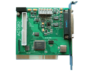

产品名称: AC1082板
型  号:
产品介绍: AC1082板简介
AC1082是一款通用高分辨率A/D板,适合测量变送器输出、直流电压等场合的 测量应用。AC1082具有32路开关量-16路输入及16路输出。配套AC157端子板 可以提供16路低通滤波及I/V变换。AC1082采用大规模可编程门阵列设计,提高可 靠性。
AC1082板主要特点 、性能
A/D转换器: 80KHZ 16位A/D, A/D内置采样保持器。
16路单端输入, 输入阻抗>100MΩ, 最大输入电压:< +12V / -5.5V,DB25孔 式输入连接器。 输入为双极性输入幅度:* 5V,单极性输入幅度:5V、10V输入程控放大器, 对应输入幅度及精度如下:
输入 精度 分辨率
0-10V 0.2% *1.5LSB
0-5V 0.1% *1.5LSB
-5V-+5V 0.05% *1LSB
A/D最大通过率: 50KHZ,输入通道建立时间<10uS。
32路开关量(4个8位),TTL电平,16入、16出。40脚扁平电缆插座 电压 > 3.5V, 低电压 < 0.4V 输出下拉电流 > 10mA/路,上拉>6mA 输入电流:<0.1mA
AC1082占用4条PC I/O地址线, I/O地址可从100H-3F0H间选择
