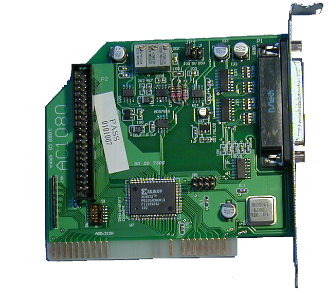

产品介绍: AC1080板简介
AC1080是一款廉价通用A/D板,适合测量变送器输出、直流电压等场合的测量应 用。AC1080具有32路开关量-16路输入及16路输出。配套AC157端子板可以提供16路 低通滤波及I/V变换。AC1080采用大规模可编程门阵列设计,提高可靠性。
AC1080板主要特点 、性能
A/D转换器: 100KHZ 12位A/D, A/D内置采样保持器。
16路单端输入,输入阻抗>100MΩ,最大输入电压:<+12V/-5.5V,DB25孔式输入 连接器。
输入为双极性输入幅度:±5V,单极性输入幅度:5V、10V输入程控放大器,对应 输入幅度及精度如下:
输入 精度 分辨率
0-10V 0.2% *1LSB
0-5V 0.1% *1.5LSB
-5V-+5V 0.1% *1LSB
A/D最大通过率: 50KHZ,输入通道建立时间<10uS。
32路开关量(4个8位),TTL电平,16入、16出。40脚扁平电缆插座输出、输出。 电压 > 3.5V, 低电压 < 0.4V 输出下拉电流 > 10mA/路,上拉>6mA 输入电流:<0.1mA
AC1080占用4条PC I/O地址线, I/O地址可从100H-3F0H间选择。
