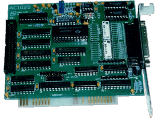

产品名称: AC1020板
型  号:
产品介绍: AC1020板简介
AC1020是一款多功能廉价A/D板,10位高速A/D转换器提供了较8位板卡更高等精度
及更快的速度。 10位A/D转换器与通常应用的数字面板表具有同等精度。AC1020具有
16通道10位A/D,16入、16出数字量 I/O,二路8位D/A。可以方便地构成廉价模拟量信
号采样或控制系统。
AC1020板主要特点 、性能
A/D转换器:160KHz TI公司的TLC1550。
16路单端输入,输入阻抗>100M欧姆,输入量程:0-5V,0-10V,±5V。
A/D分辨率:10位1LSB,精度:0.2%
AD转换器内置采样/保持器,输入通道建立时间<10us,转换时间:6us。
16路数字量输入,TTL电平(0-5V),吸入电流0.2mA/路。
16路数字量输出,TTL电平(0-5V),下拉能力8mA/路。
2路8位D/A,输出量程:0-5V,分辨率:8位,精度:1%
D/A输出建立时间<20us
尺寸:11.5 X 12 cm
板上保留滤波电容位置,由用户自行决定安装
板上保留I/V变换电阻位置,由用户自行决定安装
