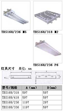

产品名称: 飞利浦嵌入式标准高效格栅灯具TBS168系列
型  号: TBS168
品  牌: 飞利浦
产品介绍: 嵌入式标准高效格栅灯具TBS168系列
材质
●灯具本体采用0.5毫米高强度钢板制成.粉体喷塑
●反射器采用高纯阳极氧化铝,雾面反射(M2.M5)
●压克力反射罩(P6)采用高质量PMMA制成,抗紫外线能力强
特点
●外型美观,灯具高度为94MM
●采用典型的蝙翼型配光技术,良好的光学性能,保证了配光均匀度和光输出比
●灯具本休采用通风槽结构,散热性能佳
●镇流器采用高性能电子或电感镇流器输入电压为220伏,50赫兹
●光源采用TL''D荧光灯
●明装T型龙骨,暗装石膏吊顶
防护灯级:IP20
电器绝缘等级:CLASS I符合IEC598国际安全标准
适用场所:
大空间办公室,私人办公室,会议室,接待室,百货商场
型号 使用光源 电压/频率 镇流器 反射器
TBS168 3×TLD 18W 220V/50HZ IC
EBS M2
M5
P6
 4×TLD 18W
 2×TLD 36W
 3×TLD 36W
