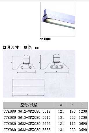

产品名称: 飞利浦导轨照明系统TTX080系列
型  号: TTX080系列
品  牌: 飞利浦
产品介绍: 导轨照明系统TTX080系列
材质
●灯具本体由高纯阳极氯化铝制成●整个系统采用粉体喷塑
特点
●专业设计的反射器,反光效率可达75%以上
●规格齐全(2灯,3灯系列).可满足客户的不同需求
●反射器错位安装.采用钢针式定位结构.高度保证系统的线性度和准确性
●快速安装.维护便捷
●安装方式:吊杆安装
适用场所:超市.车库.工厂车间
备注
●凡购买导轨时必须同时购买固定夹(ZTX080MB)
●1.2米的导轨必须配用2个悬吊支架(ZTX080MB)和2根吊杆(ZTX080T150)
●3.7米的导轨必须配用3个悬吊支架(ZTX080MB)和3根吊杆(ZTX080t150)
灯具型号 型号及描述 光源  镇流器 重量(kg)
TTX080/3612
GMX080/3612 2×36灯带, 长度为1.2米(1根)
2灯反射罩,长度为1.2米(1组2片) 2×TLD 36W EBE
EBS 2.13
    0.74
TTX080/3632
GMX080A/3632 2×36灯带, 长度为3.7米(1根)
2灯反射罩,长度为3.7米(1组2片) 6×TLD 36W  6.4
    2.23
TTX080/3613
GMX080/3613 3×36灯带, 长度为1.2米(1根)
3灯反射罩,长度为1.2米(1组2片) 3×TLD 36W  2.13
    0.92
TTX080/3633
GMX080/3633 3×36灯带, 长度为3.7米(1根)
3灯反射罩,长度为3.7米(1组2片) 9×TLD 36W  6.4
    2.77
ZTX080T150 吊杆,长度为1.5米(1根).直径为10毫米并含螺母     0.145
ZTX080MB 悬吊支架组件(1个)     0.150
