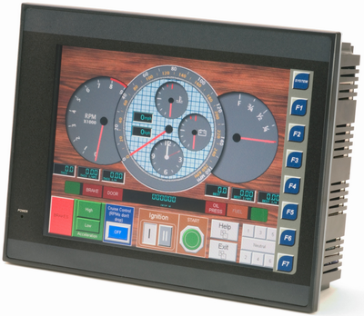

产品名称: QX系列OCS-12.1
型  号: HE-QX651
价  格:
品  牌: 818
产品介绍:   QX彩色触摸式OCS
  带丰富的颜色图形,内置以太网和插拔式I/O的功能强大的一体化控制器
  QX彩色触摸式OCS系列的特点是快速的强大的逻辑引擎,SVGA精度触摸屏和可选的插拔式I/O。OCS(可编程操作员控制器)是一款功能强大,可信赖的控制产品,它将传统的控制器,梯形图逻辑编程,操作员界面,I/O和网络集成到了一起,成为一个一体化单元,用同一个软件包编程。
  QX有3种尺寸的屏幕(8.4”,10.4”.12.1”),逻辑扫描速率为0.2ms/k。另外,QX内置以太网,支持多种互联网功能,例如远程数据访问,编程,HTML Web页面,和FTP站。另外,内置的CF插槽可以使用户易于存储设备或过程数据(最大可达2G)。对于OEM商和现场支持人员有绝对的优势,因为程序可以通过CF卡很容易的更新下载。
  C有可选的I/O和视频功能。基本的QX提供控制,操作员界面,和通讯功能,QX背板提供I/O的连接。视频连接可以通过VIM400完成,视频输入可选择。模块也可以去掉添加I/O或视频功能以更好的满足应用要求。
利用背板可选择本地和远程I/O
  对于QX可有两种背板选择(HE-BP41&带告诉计数器的HE-BP43)。两种都是紧凑式的易于安装在QX上。对于背板最多可插2块SmartStack I/O模块。另外,用户可以用光纤扩展基座(FOX)和SmartStix终端型I/O模块连接数百个本地或远程I/O。HE-BP43背板具有500KHz的高速计数器(带PWM)。对于小型的应用,QX加背板可组成一个单一的紧凑的系统,包括控制器,显示,网络和最多两个插拔式SmartStack I/O模块。
视频输入选择使设备可视化,更加安全
  QX彩色触摸式OCS先进的视频输入功能(VIM400)已被那些需要集成安全系统,远程监视设备,或需要使设备监视器与他们的控制系统协调的公司越来越多的应用。视频输入选择有4个NTSC或PAL视频通道可连接到QX(QX451, QX551, QX651),提供视频画面和截取功能。用户可看到VGA精度的全格式画面。视频也能冻结画面,并以单格式存到CF卡上。独立的控制注册器可以使控制器自动的冻结存储视频画面。
