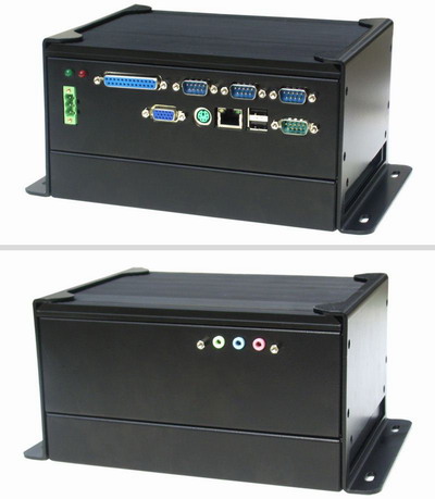

产品名称: 无风扇嵌入式控制器(YCS-6351)
型  号: YCS-6351
品  牌: 英德斯
产品介绍: 特性
◆ 超静音无风扇设计,Intel ULV Celeron 400MHz处理器
◆ 芯片组:北桥 VIA CLE266;南桥 VIA VT8235
◆ 板载 128M DDR内存,另提供一个200pin DDR SODIMM内存扩充槽
◆ 1个10/100兆以太网接口,一个RJ-45接口
◆ 2个USB 2.0/ 4个串口
◆ 可选多用驱动磁盘架(超薄CD-ROM)
◆ 外置DC +12V供电
◆ 可选客制化 Logo
规格
系统
CPU     采用Intel® ULV Celeron® 400MHz
芯片组   北桥:VIA CLE266;南桥:VIA VT8235
系统内存支持   板载128M DDR内存,另提供一个200pin DDR SODIMM内存扩充槽
集成AGP显示卡  内建AGP4X高效能图形加速卡
         共享显存16/32/64MB , 最大分辨率1400x1050
内置声卡    板载AC97声音芯片 ,支持AC97音效规范,兼容AC97 2.1,
        支持MIC-IN、LINE-IN、SPEAK-OUT,支持CD-IN,板载蜂鸣器
内置网卡    板载网络芯片,10M/100Mbs自适应,提供一个RJ-45接口
BIOS支持    2M可擦写Flash Rom用户可方便升级,支持PNP、支持防病毒功能
        支持大于160G大容量硬盘,支持节电功能
电  源    外置DC +12V供电
支持看门狗功能
输入输出
  1个IDE接口(44PIN)
  1个FDD接口
  1个VGA接口
  1个RJ45网络接口
  1个 PS/2 鼠标&键盘接口
  1个 内建AT 键盘&鼠标接口
  4个COM口,COM1/3/4为RS-232,COM2为RS-232/RS-422/RS485可选
  1个并口,支持SPP/EPP/ECP模式
  1个CF卡座
  2个USB2.0接口 支持USB盘启动功能
  1个IRDA TX/RX接口
  1个CD-IN接口
  1个TTL接口
  1个Digital I/O接口,4IN,4OUT
  1个PC104+接口
结构与环境
构造   挤型外壳,鳍皱铝合金散热无风扇设计
颜色   黑色(可选)
安装方式   壁挂安装,导轨安装
尺寸   200mm(W)×150mm(D)×108.75mm(H)(2.5”HDD)
     200mm(W)×150mm(D)×73.75mm(H)(3.5”HDD或超薄CDROM)
工作温度   -15℃~60℃(5℉~140℉)(CFD);-15℃~50℃(5℉~122℉)(HDD)
工作湿度   5~95%,40℃,无冷凝
振动   5g rms/5~500Hz/随机,运行状态(无HDD)1g/5~500Hz/随机,运行状态(带HDD)
冲击  100g峰值加速度(持续时间11ms)(CFD);15g峰值加速度(持续时间11ms)(HDD)
EMC   CE/FCC A级
订购信息
YCS-6351-00    2.5”HDD
YCS-6351-01    3.5”HDD或超薄CDROM
