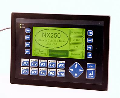

产品介绍:   新款,低成本,带内置以太网的图形式OCS
按此在新窗口浏览图片
  NX图形式OCS系列是一款低成本,高性能一体化控制器,并带有内置以太网,CF插槽和Web服务器。使用Horner的工业编程软件Cscape,有多种可选择的SmartStack I/O模块(可直接插在NX控制器背面)和SmartStix远程I/O模块。OCS(可编程操作员控制器)是一款功能强大,可信赖的控制产品,它将传统的控制器,梯形图逻辑编程,操作员界面,I/O和网络集成到了一起,成为一个一体化单元,用同一个软件包编程。
  NX图形OCS能控制多种类型的机器和过程控制,要求操作员界面,控制器,I/O和网络的工业应用,从中型到大型都适用。NX系列扫描速率为0.1ms/k,256K梯形图内存,支持4096开关量和1024模拟量通道,有两种I/O选择本地和远程。NX还有互联网功能,包括通过互联网远程编程,主Web页和FTP站。NX有两种屏幕大小,240x128和128x64背光LCD图形式屏幕,并带有10个LEDs功能键和其他专门的按键。
CF卡存储数据,易于程序的更新
  NX图形OCS有一个内置的CF插槽,用户可以方便的存储控制器中的设备或过程数据(最大2G)。另外,也可通过CF卡更新控制器程序。对于OEM商和现场支持人员有绝对的优势,因为终端用户能简单的安全的使用CF卡更新程序。
可以连接到互联网及其他品牌的PLC和传动装置
  NX带有内置以太网和Web服务器,支持多种互联网功能,包括远程视图,访问和通过互联网远程编程,Web页面和FTP站。我们的Web服务器允许生成客户Web页,使用Web浏览器软件,你能访问你所需的信息。对于您的其他网络需求,Horner 有一个大型第三方协议库,使NX轻松的与多种PLC和传动装置驱动器连接。NX可以与您现有的控制系统连接,也可作为一个显示器用。
