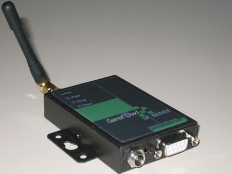

产品名称: GF-2000AW/GPRS MODEM数传模块-北京嘉复欣
型  号: GF-2000AW
价  格:
GF-2000AW/GPRSMODEM内置西门子MC39i无线模块,集成了标准的RS232接口以及SIM卡接口,您可以在PC机上用AT命令通过串口对它进行设置和调试。用GF-2000AW/GPRSMODEM可以快速组建无线数据通信网络,实现实时远程的数据传输,在数据采集和远程监控等诸多行业应用领域GF-2000AW/GPRSMODEM将会给您提供简便实用的无线数据通讯解决方案,您能方便快捷的享受到新一代无线通信带来的方便和快捷。
GF-2000AW/GPRS MODEM性能指标:
1)     支持EGSM900GSM1800双频
2)     支持数据、语音、短消息和传真
3)     采用电路交换最高速率为14.4kbps
4)     GPRS Class2(Class10)支持AT命令设置
5)     支持电压范围:5V-25V、低功耗
6)     采用工业标准接口RS232/485/TTL电平
7)     标准协议的认证、采用GSMPhase2/2+标准
GF-2000AW/GPRS MODEM产品特点
1)     采用5V-28V宽电源供电和SMA天线接口,用户无需其他外围电路即可通过RS-232轻松实现与Internet的数据互联;
2)     DB9形式串口;可以根据客户的要求来选择提供RS-232/485/TTL电平接口;
3)     链路检测和看门狗设计,保证modem永远处于在线状态;
4)     产品体积小巧,既可以作为嵌入式使用,也可以外置使用;
5)     外壳采用冷轧板,坚固耐用,可以有效地抵御各种恶劣环境;
6)     抗强电磁干扰,并且高温散热能力极强;
