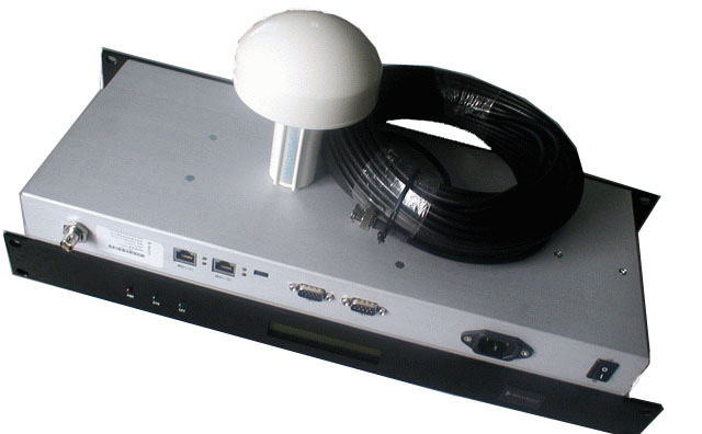

产品名称: 机架式时间服务器 DNTS-3
型  号: DNTS-3
品  牌: neutron
产品介绍: 机架式时间服务器 DNTS-3
产品型号: DNTS-3
产品尺寸: 19英寸1U
内置GPS接收机: 面版显示时间,自守时
产品概况
北京中新创科技有限公司研制开发的网络时间服务器DNTS-3是一种小型的、可独立工作的基于NTP/SNTP协议的时间服务器,DNTS-3从GPS地球同步卫星上获取标准时钟信号信息,将这些信息在网络中传输,网络中需要时间信号的设备如计算机,控制器等设备就可以与标准时钟信号同步。标准的时钟信息通过TCP/IP网络传输,DNTS-3支持多种流行的时间发布协议,如NTP,time/UDP,还可支持可设置的UDP端口的中新创科定义的时间广播数据包。NTP和time/UDP的端口号分别固定于RFC-123和RFC-37指定的123和37。
DNTS-3使用非常简单,只需将GPS卫星接收天线输出接于DNTS-3的天线输入BNC口上,DNTS-3的网络口接于HUB上,整个网络就能时间同步了。
DNTS-3含内置接收机,只需将天线装置在无遮挡的户外,最佳的安装位置是楼顶;如需装在建筑物的外墙上请尽可能远离墙壁,以保证卫星信号的准确接收。
DNTS-3接收天线有10米,15米,30米户外接收天线和5米吸顶天线可供用户根据实际情况选择,中新创科可提供墙装支架。
DNTS-3采用19英寸标准机箱,1U高度,220V交流电源或-48V电源可选。
