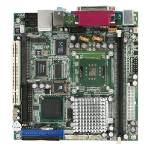

产品名称: 集智达 ITX-8752 Mini-ITX嵌入式主板
型  号: ITX-8752
价  格:
-  在板Intel® Celeron® M 600MHz w/512K 二级缓
  400MHz FSB
-   Intel® 82852GM 芯片组
-   1DIMM 高达 1 GB DDR 200/266 SDRAM
-   Intel® Extreme Graphics 2 技术
-   DVI, 双通道 LVDS, 双显示, 可选内置触摸屏 I/F
-   Realtek RTL8110S 千兆网
-    1PCI, 1Mini PCI, Type I/II CF
-    4个串口, 6USB2.0, 16-bit GPIO
系统
CPU
在板 Intel Celeron M 600MHz w/512K 二级缓存 400 MHz FSB
芯片组
Intel® 82852GM GMCH / 82801DB ICH4
I/O芯片
Winbond W83627HF-AW
系统内存
1184-pin DIMM 插槽 支持 高达 1 GB DDR 200/266 SDRAM
看门狗
计时器
复位: 1 255 分钟 , 1秒或1分钟/
BIOS
Award 4Mb Flash ROM BIOS
扩展
1PCI (PCI Rev. 2.2 兼容), 1Mini PCI
SSD
1CompactFlash Type I/II 插槽
S3
S3 支持
I/O
MIO:2EIDE (Ultra DMA 100), 1FDD , 1LPT,
3RS-232, 1RS-232/422/485, 1K/B, 1个 鼠标
IrDA: 115k bps, IrDA 1.0 兼容
USB: 6USB 2.0 接口
DIO: 16-bit 通用 I/O用于 DI DO
电源类型
ATX
尺寸
170 x 170 (mm)
工作环境
工作温度 :0 60°C (32~140°F)
工作湿度 :0% 90%相对湿度, 无凝露
显示
芯片组
Intel® 82852GM GMCH集成Extreme Graphics 2 控制器
显示内存
Intel® DVMT 2.1 支持 高达 64 MB 视频 内存
最大分辨率
CRT 模式: 1600x1200 32 bpp (85 Hz)
LCD/同步模式: 1600x 1200 32 bpp (85 Hz)
双显示
CRT + LVDS, DVI/TV-out + LVDS, CRT + DVI
LVDS
Intel® 852GM 支持 18/24-bit 单通道 LVDS
36-bit 双通道LVDS
DVI
Chrontel CH7009A DVI 传送器高达 135M pixels/second
TV-out
Chrontel CH7009A TV编码器支持 NTSC/PAL
内建触摸屏
(可选)
芯片:PenMount DMC 9000
触摸屏:9pin 2mm box header
可选支持4/5/8线触摸屏
输入/输出
以太网
音频
VIA VT1616 支持 5.1 Ch AC97 音频
Mic in, Line in, CD 音频 in, Line out
后面板
I/O接口
1PS/2 键盘/鼠标,1个 并口,1个 串口,1VGA接口,1RJ45接口,2USB2.0/1.1,5.1Ch.音频 I/O ( 3 插孔 )
内部 I/O
2USB 接口支持外加4USB接口,120-pin ATX电源 接口,1个软驱接口,1IDE 接口用于2个设备,3个串口,1CPU风扇接口,1个底盘风扇接口,1CD音频接口,1DVI 接口,1LVDS接口,1个逆变器电源接口,1IR 接口,1TV 接口,1JMISC 接口,1GPIO 接口,1个前面板
订货信息:
ITX-8752: Intel® Celeron® M 600 MHz Mini ITX 主板带VGA, 双通道 LVDS, DVI, TV-out, 5.1 Ch.音频, Gb LAN, CF, PCI, Mini PCI, 4个串口, 6USB2.0, 16-bit GPIO
关 键 词:Mini-ITX主板, ITX-8752 ,
公司名称: 北京集智达工业控制技术有限公司
联 系 人: 王爽
电  话: 010 58858530-8005
传  真: 010-58858535
地  址: (北京市)北京海淀区上地东路1号院盈创动力E座306室
邮  编: 100085
主  页: http://www.jizhida.com
