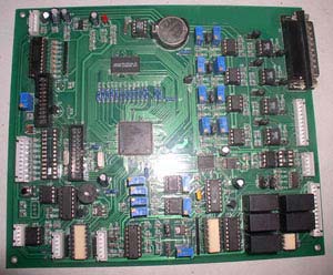

一 系统简介
1-1 简介
SJTU-D-01型通用嵌入式控制器融合了先进的嵌入式系统ARM技术、部分器件采用SMT工艺,采用光电隔离、数字滤波、数据断电保护、高稳定开关电源等一系列先进的电子技术,并使用全点阵式LCD 做为显示界面,从而具有高可靠、高精度、操作简易的工业性能。
1-2 主要特点
★ CPU采用Philips公司的32位微处理器LPC2214芯片,该芯片为ARM7TDMI-S内核,60MHz操作频率,具有高性能和低功耗的特性,片内集成16KB SRAM、256KB FLASH存储器;
★ 采用全点阵式240X128 超高清晰LCD 做为显示界面;
★ 全中文操作界面,符合中国人操作习惯;
★ 内部接线简洁,接插件采用整体拔插方式;
★ 所有输入输出信号与外部隔离,抗干扰能力强;
★ 采用多种有效的软件滤波处理技术;
★ 数据断电保护;
★ 可通过开关量输出上下限报警;
二、技术指标
2-1 电源
供电:AC220V ±15% ,50Hz±1Hz;
功耗:≤20W
2-2 操作部分
16个按键:可根据项目的需要任意定义。
2-3 模拟量输入(A/D)
采用16 位芯片,提供两路单端模拟量输入。0~10mA(DC)或4~20mA(DC)
2-4 模拟量输出(D/A)
采用12 位DA 芯片,4 路可编程模拟量输出。
2-5 开关量输入(DI)
仪表提供两个可编程的开关量输入接口,AC220V 或DC24V 输入。
2-6 开关量输出(DO)
6 路可编程的开关量输出可定义为:备妥、启动、启动应答、报警、累积量脉冲、重量下限报警、重量上限报警、流量下限报警、流量上限报警、重量上下限报警、流量上下限报警、皮带跑偏报警等。其中5 路继电器输出,可接 AC220V/1A;1 路晶体管输出,可提供30mA 电流。
2-7 显示
采用全点阵式240X128超高清晰度LCD 做为显示界面,显示精度高,特有的全中文操作界面,更符合中国人操作习惯。
2-8 通讯板(可扩展)
标准RS-232、RS-485 串行接口(专用CPU、双向RAM)与上位机通讯,采集仪表数据,并对仪表进行操作。
2-9 并行接口
可直接连接打印机和其它并行设备。
2-10 系统时钟
单独的日期时钟芯片提供准确的日期时间,备用电池供电,不必担心时间的丢失。
2-11 掉电数据保护
重要数据可保存到EEPROM中,不必担心数据的丢失。
2-12 环境指标
储存温度:0℃~50℃;
工作环境温度::0℃~50℃;湿度: ≤85%RH
三 配套软件
  本嵌入式系统配备有完善的组态式控制软件,包括采样模块、定时模块、控制算法模块、图形显示模块、打印模块等。用户在选用本通用嵌入式控制器后,可通过图形化方式编制相关软件,大大节省了用户的编程时间,提高了工作效率。
详见网址: www.lulinji.com 中的自动化控制版块 或致电 13901972442 咨询
