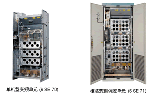

产品名称: 西门子6SE70全数字交流驱动系统
型  号:
品  牌: 西门子
产品介绍: 工程型传动的最佳解决方案。
SIMOVERT MASTERDRIVES一贯地共同遵守相同的设计原则。在所有功率范围中的装置(变频器、逆变器)和系统元件(整流单元、制动单元)都有一个统一的设计和相同的接线系统。它们能以任何方式组合并能并列安装以 满足传动系统各种要求。
SIMOVERT MASTERDRIVES矢量控制的变频器是采用IGBT元件、全数字技术的电压源型变频器。它同西门子三相交流电动机一起为所有工业领域和所有应用场合提供高性能、最经济的解决方案。
